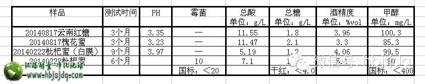

三个月的红糖和蜂蜜酵素检测结果
http://www.hbjsjdq.com/thread-145955-1-1.html
今年8月17号做了二坛酵素,分别用了云南红糖和槐花蜜,其他材料都是一致的,正好三个月了检测一下区别。
我用的容器是卖黄酒的地方买的空的黄酒坛,50斤的,10元一个,便宜的也可买到8元一个,我做酵素都是用的自来水。
我这次还检测了9月份测过的酵素,之所以再次检测是因为过滤的十几瓶中,有二、三瓶上面长了一层白膜,而且酵素也变得浑浊,我担心白膜是长的霉菌,所以再次检测了下。
这次为了方便比较,特制作了个表,顺便把上次检测的也放上去了。
再次感谢酵素{:soso_e163:}!感谢帮我辛苦检测的好朋友{:soso_e113:}{:soso_e178:}!
A.J
原先说红糖的酵素有毒不能吃,只是卖蜂蜜的枪手特意推广。不过看LZ的甲醇含量真的太高了,有点超标!你是不是一直密封发酵的?  发表于 2015-3-7 21:11
