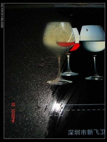

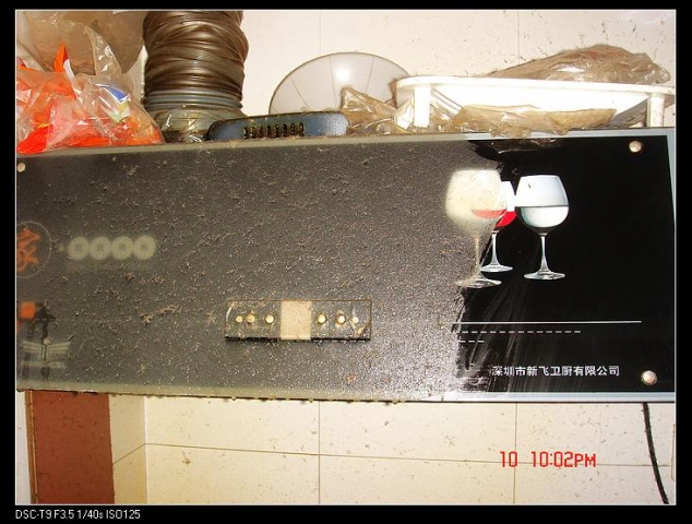

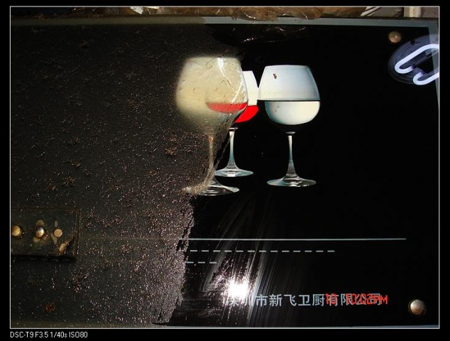

下面是“清洁抽油烟机”的具体图示,和酵素使用方法:欢迎交流指教!
我使用“芙蓉花+桔子+皂角+西瓜皮+菜叶”的酵素,按照1:1:5的比例和“安利的loc”与“水”搭配!
喷3次除油烟机,每次间隔5分钟,最后一次在“淋湿”的状态下~直接用报纸擦拭,就是图上的效果,感觉:去除油污的效果明显,但不是很彻底(3年未清洗的抽油烟机),对于“油网”等重油污内部零配件部分效果不明显,当然,如果是用了1-2个月的新机器,每月坚持擦拭,应该没问题!

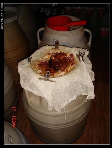

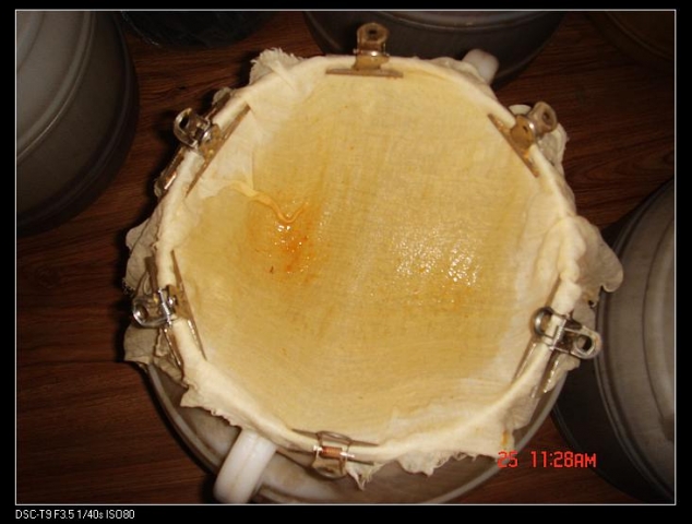

第二批大量酵素已经可以收获了!采取3步过滤收集法!
1.单层纱布过滤
2.双层纱布过滤
3.双层纱布中间加宣纸抽真空过滤
目的:提取最纯净的提取物,二次发酵~~试验效果、透明度!提取酵母!
一次过滤:
这么多还是蛮累人的  发表于 2013-6-30 17:27

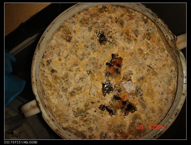

 楼主| 发表于 2012-8-19 16:51:30 | 显示全部楼层

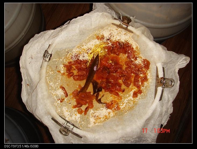

二次过滤:

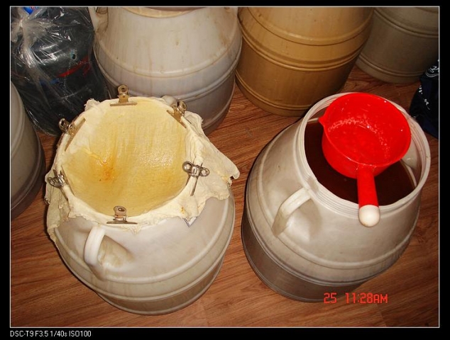

 楼主| 发表于 2012-8-19 16:53:52 | 显示全部楼层
第三次过滤,由于是工人在车间操作的,所以未留下照片,以后补上!

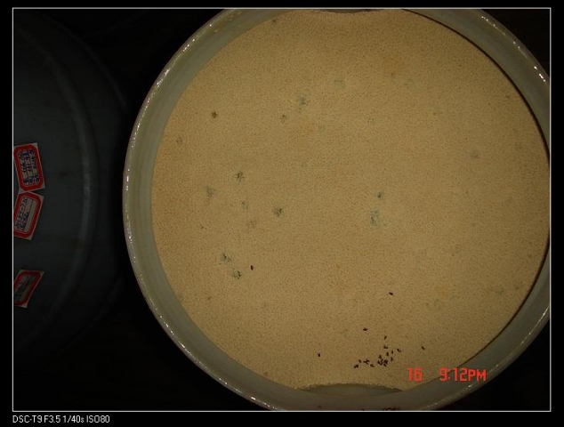

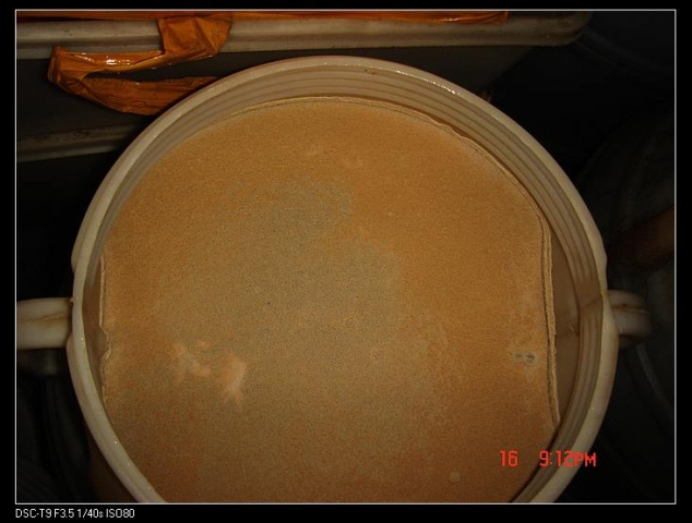

下面是二次发酵的液面!

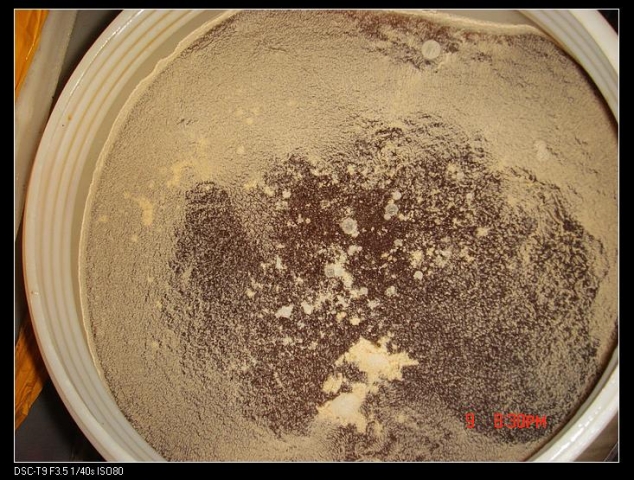

 楼主| 发表于 2012-8-19 16:59:00 | 显示全部楼层
还是另外两种二次发酵液面图~~鲜人参和首乌+枸杞~~
什么叫二次发酵?是再加新鲜蔬果皮加水加糖按比例制作的吗?还是过滤完的渣加水加糖在发酵?  发表于 2013-6-22 10:50

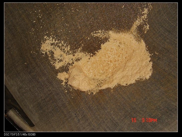

提取出来的“白沫”~~大家都说是酵母,可以美容、细化皮肤,准备找人化验来搞清楚,二次发酵后提纯很容易!
mark  发表于 2013-5-9 13:56
