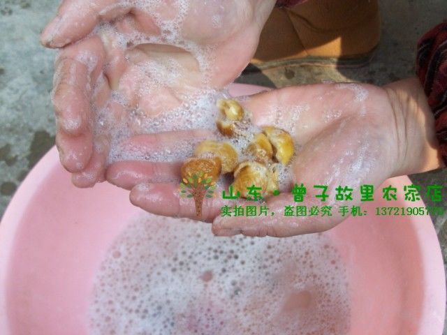

下边用图片带大家看下无患子果皮简单易行的操作

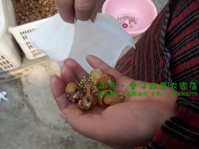

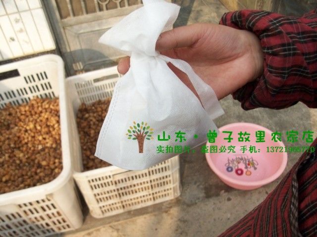

1.购买无患子也会送一个无纺布药袋,可以取适量无患子果皮放入药袋里。
2.把装药袋里的无患子果皮放入容器里,然后到少些水,(现在天冷最好是用热水)

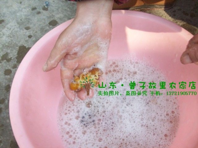

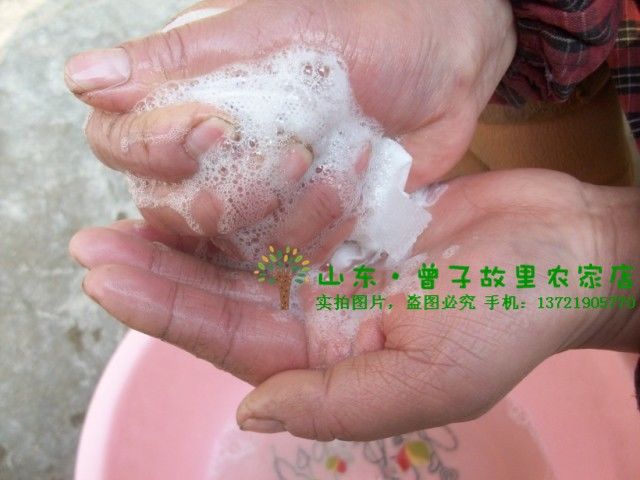

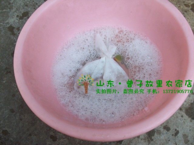

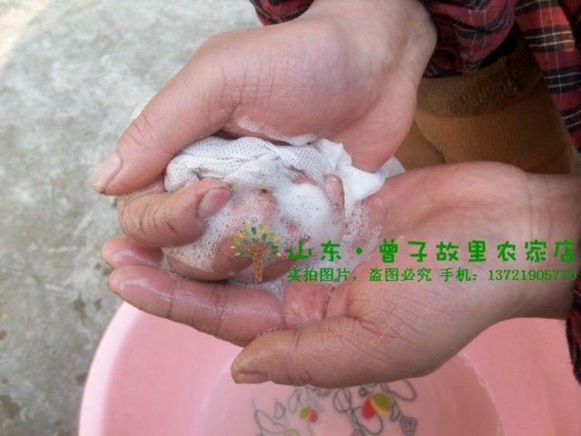

3.浸泡一会,然后用手揉搓那个药袋,就会产生很多泡沫..(记得反复多揉搓),等泡沫很丰富了,接下来就发挥你的想象方便洗什么就用天然的办法去洗吧。
4.用过一次的无患子果皮,还挺厚实呢,亲一定要记得,无患子果皮是可以重复多利用几次的,不要用一次就扔了,那样就浪费了。
5.不用药袋,直接把果皮再水里泡一下也是一样用的,也会有很多的泡沫。。
