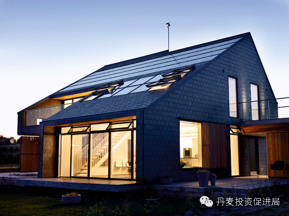

丹麦第一座按照零碳排放设计的住宅,统筹考虑了能耗、舒适度、美感,把家居生活质量最大化。开窗面积达到40%,充分自然采光和利用太阳能,自生能源满足一家四口的使用
