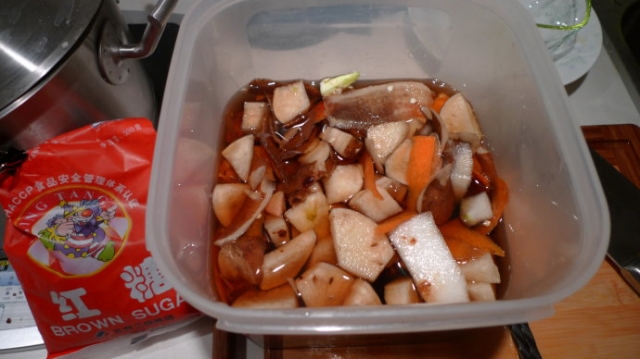

环 保 酵 素 做 法:
把3公斤的鲜垃圾(剩饭/蔬菜果皮)、1公斤红砂糖及10公升的水
倒入容器内即可开始酿製,
比率是:
1公斤:红砂糖   3公斤:鲜垃圾    10公升:水
注:本人体会:没有这么严格,糖多发酵更容易成功,也更好保存。可以到自由市场去买散装的糖,红糖最好,也便宜,加多一点不心疼。
鲜垃圾包括剩饭、鲜树叶、水果皮、準备丢掉的蔬菜或植物。注:我没试过剩米饭、馒头等淀粉类,只用腐坏的水果,果皮,择下的菜叶、菜根等。我是配好糖水溶液后果皮、菜叶随有随加入,不是一次性加足。制成的酵素也非常成功,没有问题。另外,吃菠萝的季节里,可以向卖菠萝的商贩要一些削下的菠萝皮,制成材料单一的菠萝酵素,味道好极了,果贩也很欢迎呢。
第一步骤:将1公斤黑砂糖倒入10公升净水容器。加入黑砂糖(白糖、黄糖等均可)待其融化。注:因制成的酵液要用于洗碗洗菜这些,所以最好将果皮菜叶等大致清洗干净为好,加入凉开水浸泡。..
第二步骤:将剩菜及水果皮装入容器,静待3个月发酵期即可。
注:本人体会:用不了这么久,一、两周后即可使用,发酵过程中最好每天或隔天看一次,把浮在表面的材料用无油的筷子压下去。可以分阶段多做几桶,保证使用时不断档。
我用的塑胶容器比较小,
所以我只用150gm紅砂糖 + 450gm鮮垃圾 + 1.5Lit
把水和黑糖顺时方向搅均后再放入菜渣/果皮(水 果切片),搅均后盖好。 注:不用搅拌糖自会融化,水盖住材料即可。
记得要标上日期。

第七天时,酵素上面已经呈现一些发酵了的白泡沫,不过瓶内的果皮还没有完全沉淀。
第十七天了,瓶内的果皮完全沉淀了。。。。。
里面的酵素也跟着越来越清澈哦!每天清晨我都会打开酵素闻一闻它的芳香。
