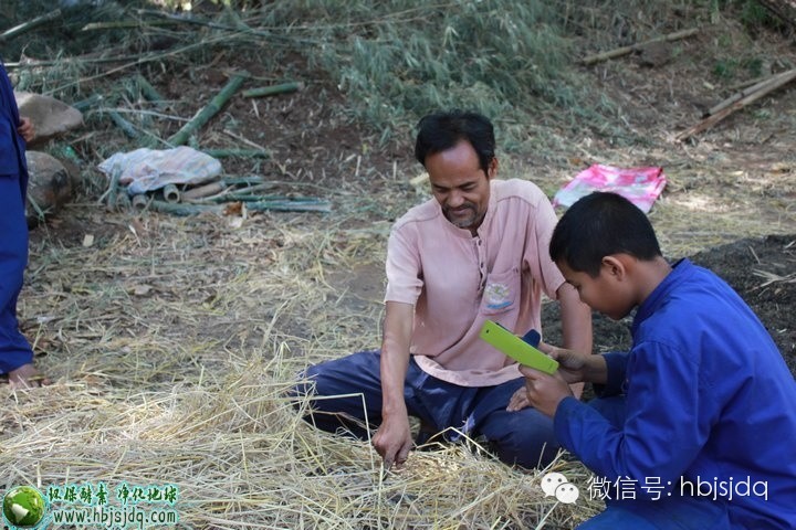

老师在上农业课:
老村长土祥博士和天髓工程师:

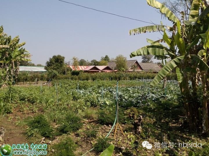

水塘和菜园:

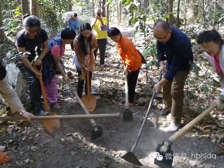

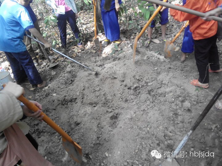

一、 一神——土著菌种的培养方法
简介:
“一神”含有2万多种的微生物,是最健康最圆满最壮的菌种,是做有机堆肥必不可少的材料,也是改善土壤状况必不可少的菌种,用它还可以做”酵素球”(高尔夫球大小),能净化污水!
制作过程:

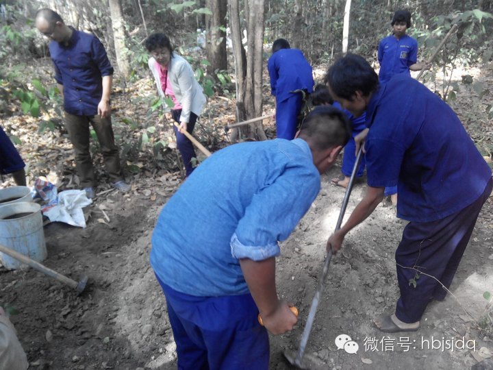

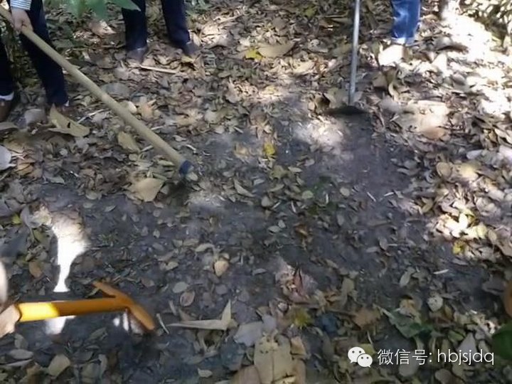

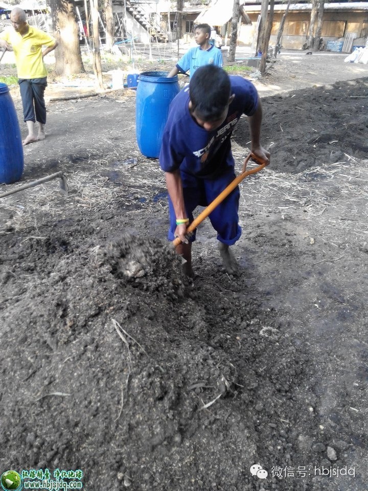

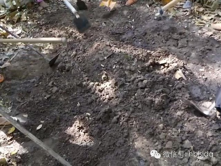

1、在森林里找一个落叶最多最厚的地方,在竹林里最好,竹叶和根部有很健康的微生物。将落叶扫开,挖半指深的厚度(不要挖的太深,因为太深微生物就少了)。比如,10公斤为一包,这样的土挖5包。

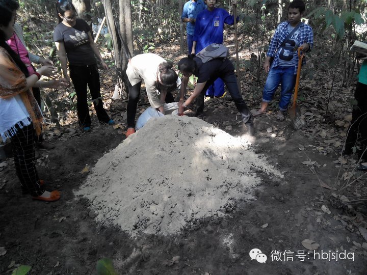

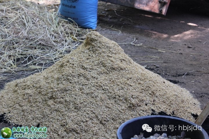

2、再准备等体积的5包米糠(麦麸也可),将挖开的5包土聚拢在中间,和4包米糠混合均匀。
3、加入糖蜜酵素水,和米糠及土搅拌均匀。比如40公斤左右的桶,放入糖蜜1公斤,酵素1公斤,水占桶的3∕4,混在一起搅拌均匀,这是每桶糖蜜酵素水的量。用多少桶视情况而定。
4、土、米糠、糖蜜酵素水混在一起的湿度用手攥可以攥成团,不散开即可。

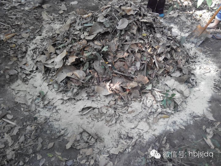

5、最后剩下的1包米糠分成两份,半包洒在土堆上面,然后用落叶覆盖土堆,另外半包则洒在土堆周围,因为米糠是微生物的食物,这样可以吸引更多的微生物。
6、三天后拿开落叶,翻土,散热,第七天后即可使用。
7、七天后,若足够干燥,装袋保存(半年坏不了)。
经验总结:
1、堆高堆低,堆成圆形的或者方形的都可以,根据实际的温度来定。
2、用落叶覆盖,是因为落叶本身含有许多的微生物且易散热,如果用其他东西盖起来的话,热气不易散发,导致温度超过60度后,大部分微生物就死掉了。
3、在净土村,做一神的第二天,土堆(菌种)里面的温度就很高了,3天后要拿开树叶,翻土散热。
4、7天内会长出许多菌,红色的菌是球形红菌,能进行光合作用;绿色的菌是木霉菌,能治树烂根;黄色的菌是有害的菌,具体什么菌(可能性很多);偏暗色菌不一定是坏菌,很可能是白色有益菌衰老后的状态。
5、不能碰到水或者淋雨。

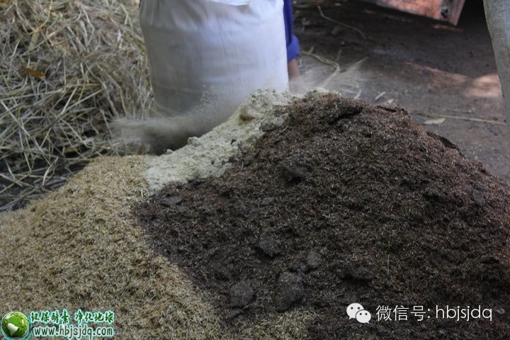

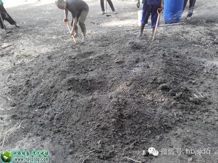

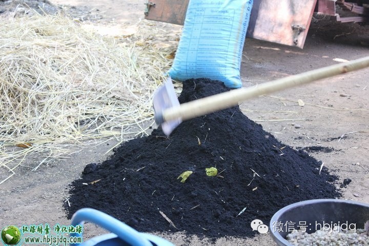

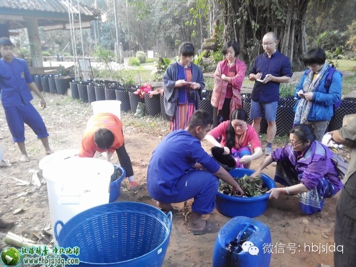

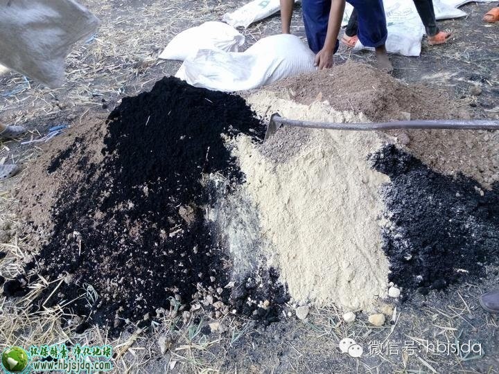

二、 有机堆肥(发酵肥)的做法
材料:两袋的米糠(或者麦麸),
两袋的稻壳,
两袋鸡粪和稻壳的混合物,
两袋碳化稻壳,
两桶“一神”土著菌种(40、50斤容量的桶),糖蜜,酵素,水。
制作过程:
1, 将这些材料充分均匀混合在一起。
2, 加入糖蜜酵素水,30斤水中加入一斤糖蜜,一斤酵素,搅拌均匀,这是一桶的量,没有太精确的比例,大概在10:1:1—30:1:1之间。
3, 把混合在一起的材料挖出一个窝,然后把糖蜜酵素水倒进去,糖蜜酵素总的量大概是各6斤,这样混合搅拌均匀之后再洒清水。
4, 最后,有机堆肥上面洒上米糠,再覆盖稻草。
5, 3天后拿开稻草,翻土,7天可以用,这个过程中不要碰到水或者淋雨。
经验总结:
1、净土村微生物老师说菌肥里含有菌根、根霉、木霉菌、真菌、醋等,有上千种微生物
1、鸡粪有毒没关系,发酵会消除鸡粪中的重金属、抗生素的毒性(有机会可做实验)
2、不能被雨水淋,做菌种也一样,否则水分过多会发霉

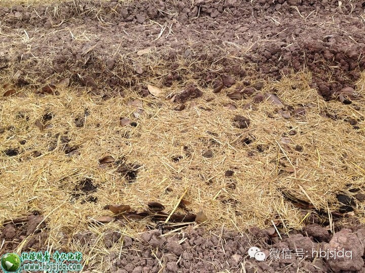

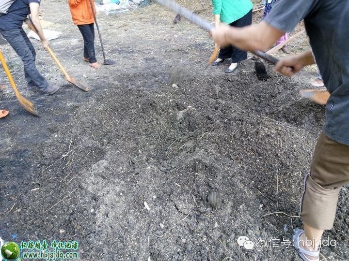

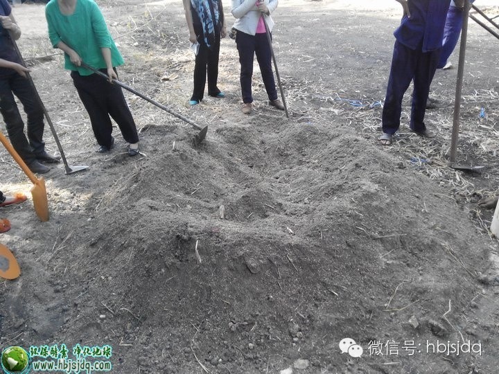

三、第三次发酵,菌肥在田地里再发酵
1、需要种植的土地,分成宽约1.5米,长约15米的小块,刨土375px深堆至两侧。
2、均匀加入木屑或者树叶,半食指深。
3、均匀加入本地有益菌种(一神)两桶。
4、均匀加入已发酵好的有机堆肥,约四桶。
5、加糖蜜酵素水8桶,浸透肥料。
6、用稻草或树叶覆盖,洒清水,打湿即可
7、再盖一层稻草或者树叶,再洒清水。
8、等待一周至两周种植。
经验总结:
1, 也可以根据土壤的肥力情况,如果土壤贫瘠,可在隔天再洒一次一神和堆肥,覆盖秸秆、洒水等
2, 在土地里,在秸秆上面洒上细菌水,即糖蜜酵素水,细菌水有两万多的生命,硬的土壤会变得很柔软,1:20的比例用,连石头都可以碎。可以快速分解秸秆、腐殖质,这种酵素是白蚁窝酵素。

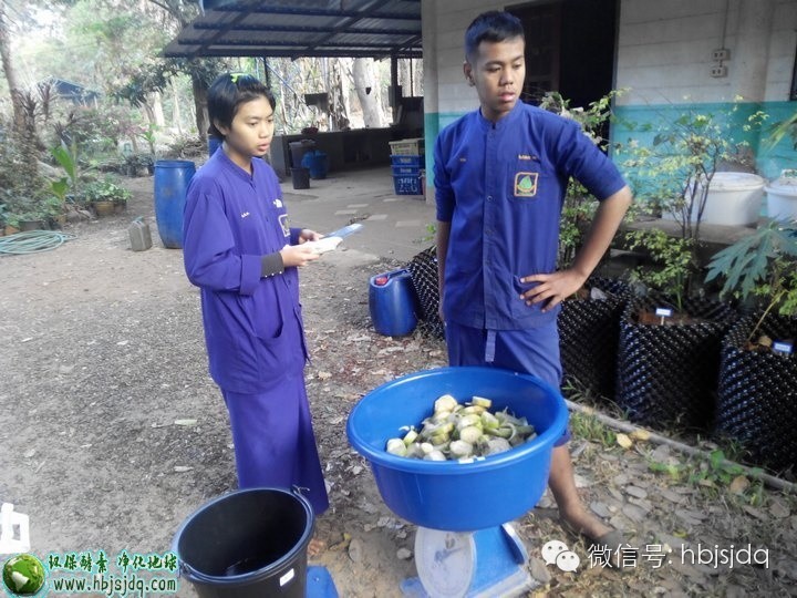

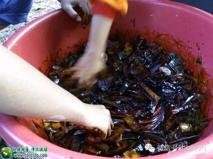

公菌的作用:增加水果的甜度,重量,让水果结的又大又甜。
公菌材料:水果中熟透的香蕉、木瓜、南瓜、北瓜,黄梨,肥桃,苹果等,这些熟透了的水果的果肉有特别多的荷尔蒙,让水果熟的更快,更甜,让开的花不容易掉花,让水果更大,重量增加。
公菌的做法:1公斤糖蜜,3公斤的烂水果(香蕉,苹果,木瓜等),海盐200克,把这些材料充分搅拌。放进塑料桶里,塑料桶上面用一层白色的薄薄的布盖上,然后盖上桶盖儿,不要拧紧。
1, 浓缩的公菌不加水,15天之后挤水来用,20公升水中加入1—2汤勺公菌,粘叶子素3滴。
2, 稀释的公菌,则在15天后加水10公斤,发酵3个月后过滤水来用,20公升水,公菌1公升,粘叶子素2滴。
公菌使用时间:开花前使用,开会时停止使用以免打扰蜜蜂授粉,结果后再使用。树枝剪枝前喷一次,开花前喷一次,蜜蜂采完蜜之后喷一次。

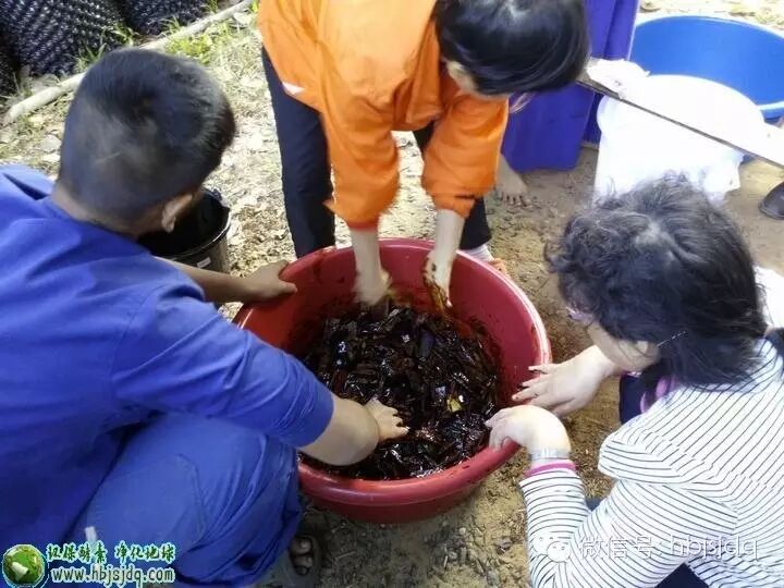

五, 母菌
母菌的作用:让植物长的更快,提高蔬菜的产量。
母菌材料:植物中长得特别快的,含有快速生长的荷尔蒙,,无论根还是叶长得都特别快,头一天摘了,第二天就又长出来了。比如,白菜,包菜,芥兰菜,香蕉笋,竹笋,空心菜等,早起,露水最多(荷尔蒙最多)的时候去摘这种菜。
母菌做法:
糖蜜1公斤,空心菜,白菜,包菜,芥兰菜,香蕉笋等3公斤,200克海盐(磨得细细的),把这些材料混合均匀,放进塑料桶里,塑料桶上面用一层白色的薄薄的布盖上,然后盖上桶盖儿,不要拧紧。
           1,浓缩的母菌不加水,15天之后挤水来用,20公升水中加入1—2汤勺母菌,粘叶子素3滴。
2,稀释的母菌,则在15天后加水10公斤,发酵3个月后过滤水来用,20公升水,母菌1公升,粘叶子素2滴。
备注:  1,叶面叶被都喷,植物从背面下面吸收营养较多。
2,用海盐让高浓度的溶液充分破坏植物的细胞壁,营养流出充分。
3,开花前,公菌母菌喷洒的比例各占一半,结果时母菌10%,公菌100%,收割前,生长期反过来使用。

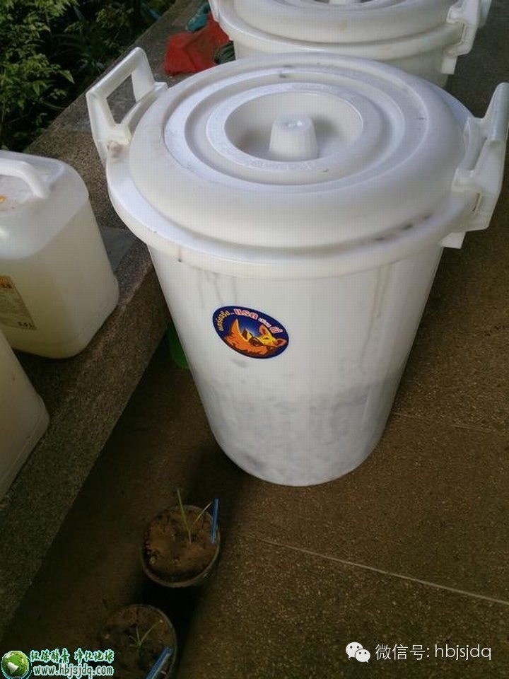

七, 乳酸菌酵素

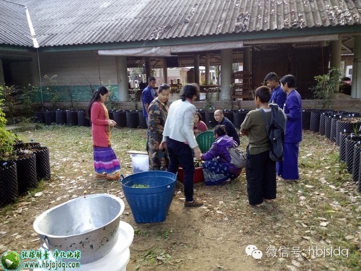

材料:淘米水,麦麸(米糠),牛奶或者豆浆(过期没有关系),红糖,透明的桶或者白色的桶(需要观察桶内的变化),报纸
做法:
1,不管桶大小,放在桶里淘米水的高度是15公分;
2,把麦麸撒在淘米水上面50px厚度,不用搅动;
3,用报纸把桶盖住,用橡皮筋或者绳子扎紧报纸即可,存放7天,7天后看到脂肪漂在上面,桶底是微生物,中间是透明的水;温度25度左右,最低不低于15度,最高不高于45度,最好是7天,时间长了易受其他菌影响;
4,用吸管吸中间透明的水1公斤,放在透明的桶里,牛奶10公升,红糖1公斤,搅拌均匀,把桶盖起来发酵3个月,3个月后上面漂的是脂肪,下面会产生淀粉;
作用:乳酸菌酵素会让植物叶子长的青,漂亮,让果子甜,脆,好吃,长的壮,抵抗力提高,增加产量。
用法:1:20的比例喷洒,20公斤的桶,19公斤水,1公斤乳酸菌,稀释使用,加入椰子油提取物(粘叶子剂),1—2分钟就被植物吸收了。7—15天喷洒一次,早晨喷最好,喷头越细越好,喷出雾状最好。尽快用完,不要存放太久的时间。
备注:所有的动物奶,五谷奶都可以用来做乳酸菌酵素,用动物奶做的乳酸菌酵素,上面脂肪很厚,下面淀粉很多,用五谷奶做出的乳酸菌酵素,上面脂肪很少,下面淀粉很多,中间的液体是一样的。
如果是过期的奶粉,豆奶粉等,600克奶粉溶解到35公斤的水里即可得到牛奶。

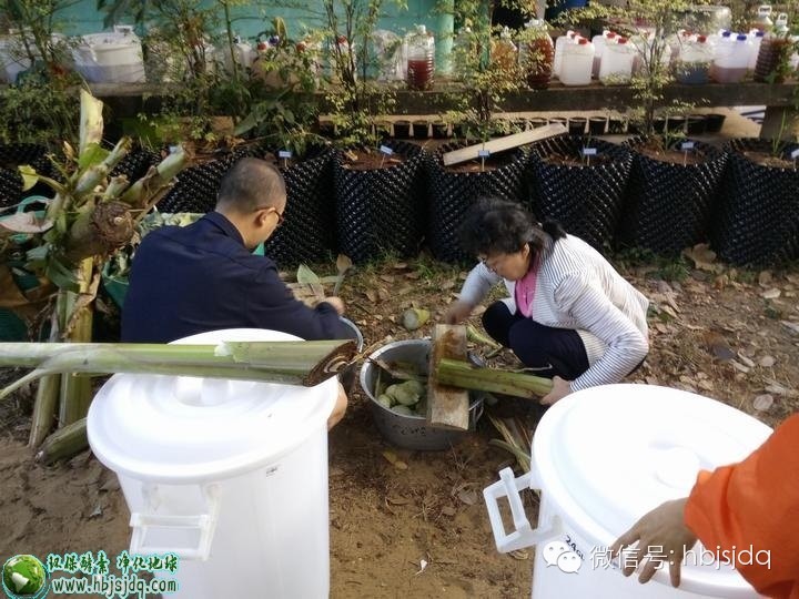

十二,木霉菌(根腐病菌剂)
功效:治根腐病
做法:1、蒸熟的稻米饭(糯米不行)。
装150g于塑料袋中,折叠放置,避免杂菌进入。
待到温度降到40度和体温类似时,加入木霉菌少量(半指甲盖),用手隔着塑料袋揉一揉,使木霉菌稍微分散一些即可。
用橡皮绳扎紧,最后在塑料袋扎口周围扎孔。
放置在25度至40度的环境中培养,大概一周左右,待到米饭长出绿菌即可使用
用法:150g兑2公斤水,过滤,再加入18公斤水,直接喷洒。
备注:需要在避风干净的环境中做,戴一次性手套和口罩。
