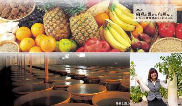

把水果搅拌成泥放入红糖水中发酵可以吗?有没有这么做的呢,如果没有我准备试验一下。
图片是日本用各种蔬菜水果和谷物加红糖发酵的酵素,酵素是粘稠状态的,我分析是不是把发酵物给搅拌成泥了呢?

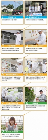

 楼主| 发表于 2012-7-5 14:41:50 | 显示全部楼层
工厂照片
发表于 2012-7-5 14:43:11 | 显示全部楼层
他这个应该不是,要么添加了什么,要么用什么特殊的工艺做成的。就算是打成泥,发酵好了,还是会沉底的。

那是不是发酵好了之后打成泥的呢,我看他们介绍不添加任何添加剂防腐剂,要发酵三年零三个月以上。用红糖和53种作物发酵。

发酵好了打成泥,渣子还会沉底。那他应该是用了什么工艺的。而且发酵好的酵素就不要搅拌了,直接取出上面清澈透明的液体,你这样连汁带渣搅拌的话,是不可以的,好像会发生电什么反应,我忘记了。

我们打成泥也能看出颗粒,他们是磨出的浆应该可以。
