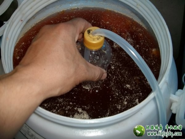

      前几天在一个帖子上,有酵友分享了他过滤环保酵素的方法,感觉很实用,早上就实践一下。。。有图有真相,呵呵。

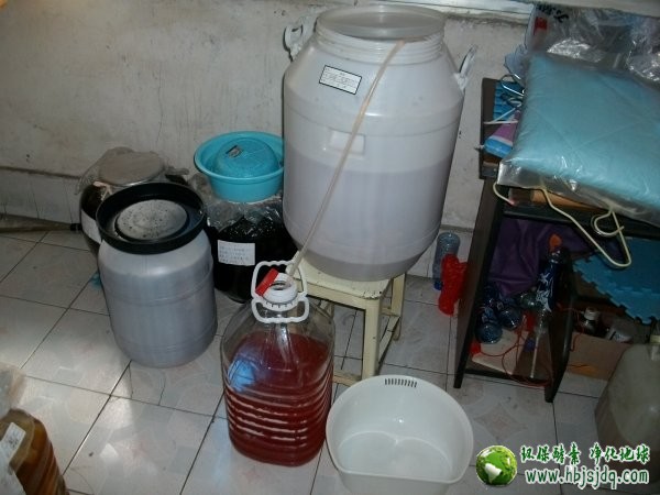

     看到这个好方法,  酵素群里的人纷纷开始实践,   真是好!
     有人想到这个小瓶口要怎么处理,   这么大瓶子放不进去啊.    就有酵友想到了塑料薄膜扎眼, 套着管子一起放到桶里的办法.    发图给大家看看, 供参考吧.

真是好方法,感恩!请问矿泉水瓶下方要包过滤布吗?
如果要包可以把整个瓶子包起来,这样得到的酵素基本上没有大的颗粒;也可以先是这样过滤,停两天以后再倒腾一次,得到更加清澈的酵素液。

真聪明啊,这样过滤又快又干净,打一次孔可多次使用。

这个方法比用纱布过滤好!又快又没有渣滓,学习了!

学习了~~真是好方法,,只是没有茶锥唉,,需要找个代替的。。比如梅花针,可以用么
@jnyjh ,先用了梅花针,不成功,改用大头针,累死,用着也八顺手,最后还是去买了带过滤头的虹吸管,好用,但只能吸上面澄清液,浊液还靠纱布  发表于 2014-7-30 09:22
小钉子  发表于 2014-7-13 21:36

非常实用!平常是用筛网,时间较长,还搞得地上很多酵素液;这个很干净。
