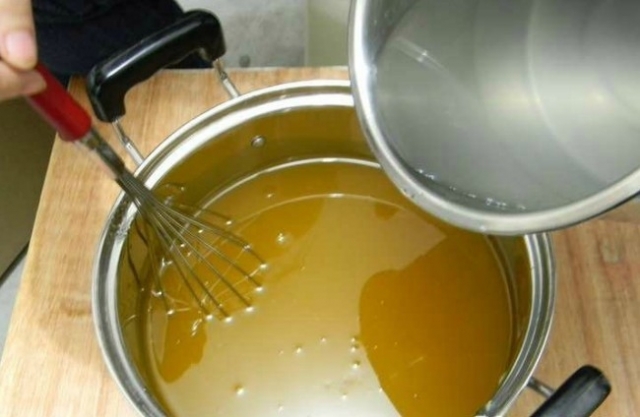

1)在玻璃盒中加入200克水,把70克氢氧化钠小心加在水里。
2)搅拌溶解氢氧化钠,此时会发热,静待片刻。
3)待冷却后,加入500克废弃油。
4)不断搅拌至呈粘糊状(左图片),搅拌所需时间因废弃油的状况而不同。有些很快变成粘稠状,有些则需要搅拌半小时,或者更长。最佳粘糊状态是:在肥皂液表面,用肥皂液画线,线条不消失,搅拌足够。

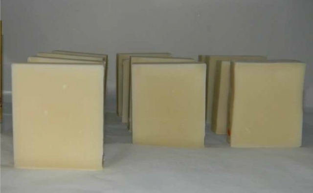

5)把溶液加在模具里,保温2天左右(放在泡沫保温箱等),然后在常温下慢慢熟化。约1个月后可以使用。
尚未完全熟化前不要用手直接触模肥皂,因它还带有碱性。

7.放置1个月左右就完全。曾经试过一次,粘稠液放在塑料瓶子里熟化1个月(加盖),外表像是已成肥皂,剪开瓶子才发现肥皂没有凝固,还是粘稠状,取出后凉干1个星期就凝固变成白色肥皂。
