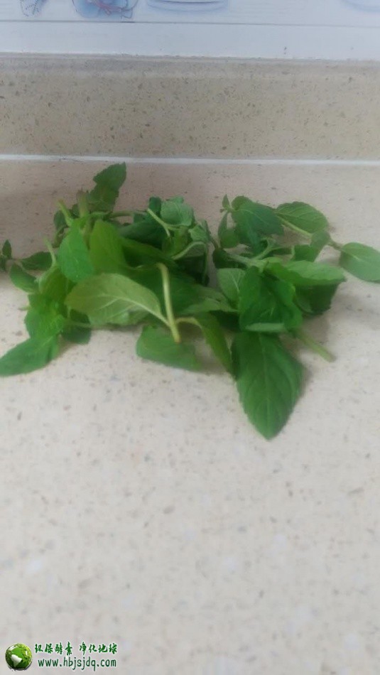

一、首先上图自家种的薄荷 采下用酵素养的薄荷,还不错吧,开花结果唷。
6
6
二、洗净的薄荷叶,采下后,要清洗一下泥土及眼睛看不见的细砂。

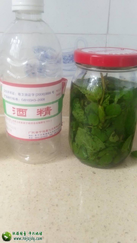

1、酒精与浸泡的薄荷叶,买了一瓶四元的酒精,将新鲜的薄荷浸泡在玻璃瓶中,注意要液面盖过薄荷叶。静放一周的时间。
2、一周后过滤叶子,倒出酒精液体,此时酒精味很浓,薄荷味也很浓。

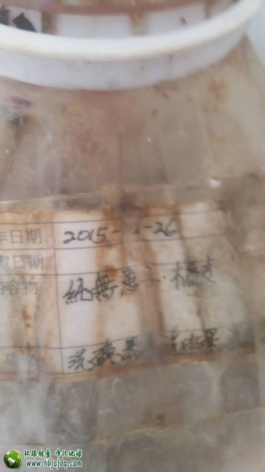

六个月的无患子纯酵素
5、加入薄荷味液体份量大约三分之二的无患子纯酵素原液。简单的说,就是薄荷液体有多少,就加入大约三分之二的纯无患子的酵素原液。例如有:100毫升的薄荷酵素,就加入60-70毫升纯无患子酵素。

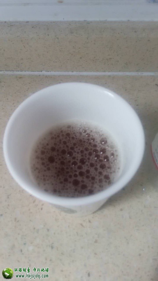

四、成品
一般人很难接受没有泡沫的洗洁液,总认为,没泡泡,就洗不干净,加入纯无患子酵素就会起了天然的泡泡,用海棉沾了它,清洗碗盘,效果请自己验证。

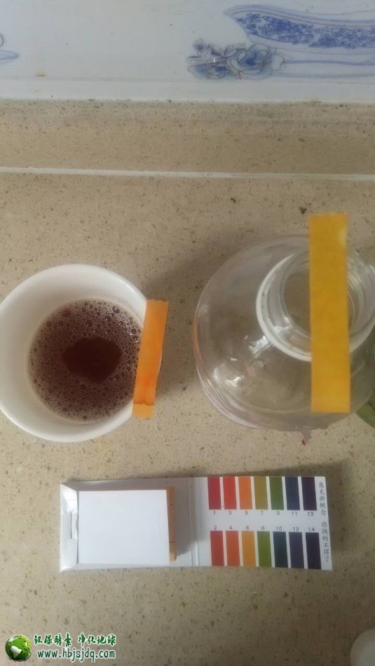

五、酸度测试,不能单有效果,却伤了玉手,会被人唾弃. (上一篇发表的文章,就被人误解是忽悠,真是冤枉。小区的酵素班,我也是这样推广简易工业皂加入酵素的方式,照着做下来后,好多、好多、好多(很重要,所以特别强调三次。)阿姨,妹妹与婆婆们,回家也都这样做,效果好又省钱加上很有成就感,
拿试纸来测酸度
结果:酒精是不变色的七度左右,成品则呈六度不到五度。手的皮肤还可以接受,洗东西的液体或皂类一定要呈弱微酸性才有洗洁力(详情请上google或百度查参)。
