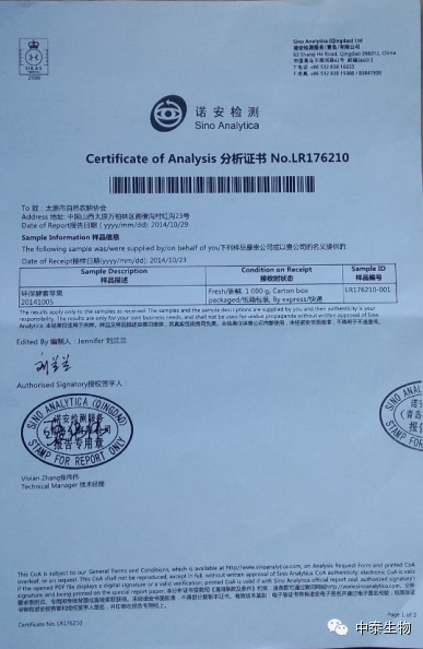

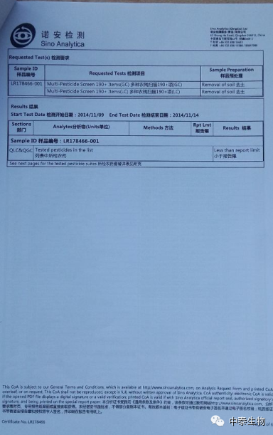

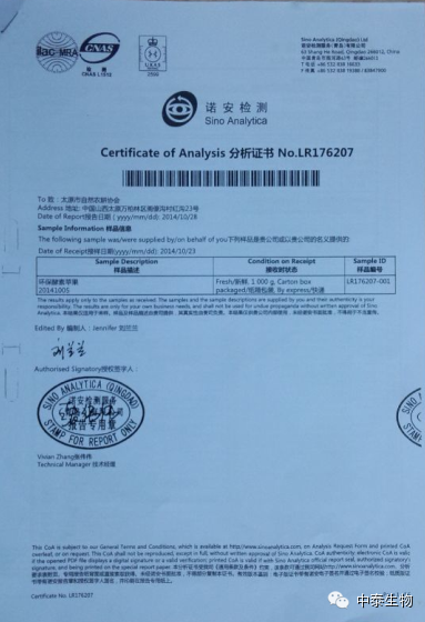

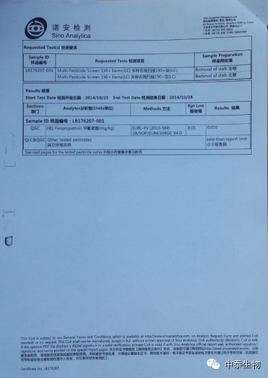

在山东青岛时,我们对环保酵素种植的苹果做了一个检测,191项农残检测,全部达标,190项小于0.01ppm,其中1项达到0.010ppm的那个线上。

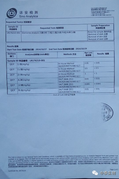

这是按照自然农耕,完全是植物性的方式种植的。如果我们用肥料的话,也完全是青草、干草一类的,这样就没有农药了,也没有重金属了。前段时间,我们刚刚又做了检测,六项重金属检测全部通过,全部达标,而且是国际标准,不是中国标准。我们中国的标准太低了,我们看了之后就会觉得,国家相对的废弃了锌和铜的检测,铜原来的那个标准是10ppm,锌的是20ppm。我们的苹果这个是0.01ppm,国家标准是0.05ppm ,反正,是完全达标的。这也是我们会员多年来不使用农药化肥和动物粪肥,多年保护的结果。可以说,我们的土壤已经七八年没有用过这些粪肥了。我们将环保酵素应用到苹果上,这个检测就是苹果的,环保酵素的原料就是落果、落叶,主要就是这些,另外,一些蔬菜叶也可以做。但是,一般都是用苹果的,因为他的成本低,比一般的农药化肥的成本都低。

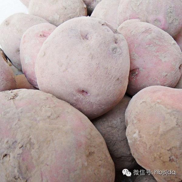

假设,如果要用农药化肥的话,一棵树就需要八斤的化肥,这样的数字很可怕,一亩地就是一百棵树,就需要八百斤,这完全是靠化肥喂养出来的。果实看起来很大,但是很不好吃。而且,他们的苹果是需要套袋的,而我们的苹果是不需要套袋的,完全自然生长,看起来不漂亮。如果摆到市场上,不好看,没有人认可我们。而且我们苹果的产量一点都不低,用环保酵素种植出来的苹果的产量一点都不比使用化肥的苹果的产量低。农民在种植过程中,需要大量的化肥,基本上成本就和这个差不多了。我们的土豆也做了个检测,土豆的这个检测,连环保酵素也没有用,但是这个土地我们已经保护了四年了,它检测出来的农残全部通过。但是今年是我们头一年种土豆,头一年种土豆,我们所用的种子是从农民那里买的,从农民那里买的种子是上过农药化肥的,有羊粪的。这个做的重金属检测,我们也是做了六项,其中有两项不合格,就是高于国际的标准,一项是铜、锌的检测,铜的国家标准是0.5ppm,我们检测出来的是1ppm,锌的国家标准是1ppm,我们检测出来的是2.4ppm。就是因为用了农民的种子的关系。我刚开始很疑惑,就在想怎么会这么高呢,就想到种子很重要。我们的种子都是自留种,头一年用的是农民的种子,第二年就是用的我们自己的种子。重金属不是不可以降解,只是需要的时间比较长。用环保酵素是可以解决重金属问题的。粪肥的使用对于检测很有影响,例如,猪吃的饲料就是有问题的,有很多都是转基因的,而且会添加很多抗生素激素,所以,我们是绝对不用动物粪肥的,我们是很严格的。

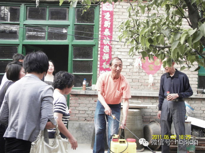

我是在我们院子里的一棵杏树上喷的,喷了以后,农民就觉得吃了这个苹果很甜,因为他们的苹果都是用化肥农药的,这十几棵是用环保酵素的,口感很甜,而且产量也没有低。从使用农药到使用环保酵素,还有一个是往年他们都不使用化肥,根本就不使用。从那个时候开始,头一年就使用了环保酵素,我那个时候想如果失败了,如果农民没有产量,顶多是没有产量,没有产量我赔偿,我能够赔偿的起,他们都是一棵树、两棵树,一两棵树能结多少果子,结果呢,成功了。然后,我做实验的那棵杏树,11年的五月份,长了蚧壳虫,然后就喷、刷酵素,六月份结果的时候,表现得很好,杏里面没有一个有虫子的,站在树下,我一个人,手里拿着杏,就激动地流泪了。心想,老天爷替天行道,天助我也。我也没有想到会成功,成功了就很开心。从那个时候就开始做很多环保酵素了。

感谢康雪琴老师提供资料
▍环保酵素苹果微量元素含量
▍环保酵素苹果农药残留检测结果
▍环保酵素土豆农药检测结果
