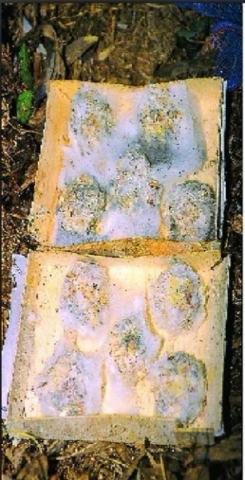

土著微生物的采集方法
  (1)在当地山上落叶聚集较多的山谷中采集
  把做的稍微有一点硬的大米饭(1kg~1.5kg),装入用杉木板做的小箱(25cm×20cm×10cm)约三分之一,上面盖上宣纸,用线绳系好口,将其埋在当地山上落叶聚集较多的山谷中。为防止野生动物糟蹋,木箱最好罩上铁丝网。夏季经四~五天,春秋经六~七天,周边的土著微生物潜入到米饭中,形成白色菌落(放置时间稍长时会形成各种颜色菌落,虽然也能利用,但最好还是用白色菌落)。把变的稀软状态的米饭取回后装入坛子里,然后参上原材料量1/2左右的红糖,将其混合均匀(数量是坛子的三分之一),盖上宣纸,用线绳系好口,放置在温度18℃左右地方。大约放置7天左右,就会变成液体状态,饭粒多少会有些残留,但不碍事。这就是土着微生物原液。
  (2)水田土著微生物采集方法
  秋天,在刚收割后的稻茬上有白色液体溢出。把装好米饭并盖宣纸的木箱倒扣在稻茬上,这样稻茬穿透宣纸接触米饭,很容易采集到稻草菌。约7天后,木箱的米饭变成粉红色稀泥状态,同(1)方法,米饭与红糖以2:1比例拌匀装坛子、盖宣纸、系绳。5-7后内容物变成原液(原原种)。
  在稻茬上,采取的土著微生物,对低温冷害有抵抗力,又能消除连作带来的危害,所以对水田、旱田、果树、蔬菜、猪舍、鸡舍使用时有很好的效果。【转载】
